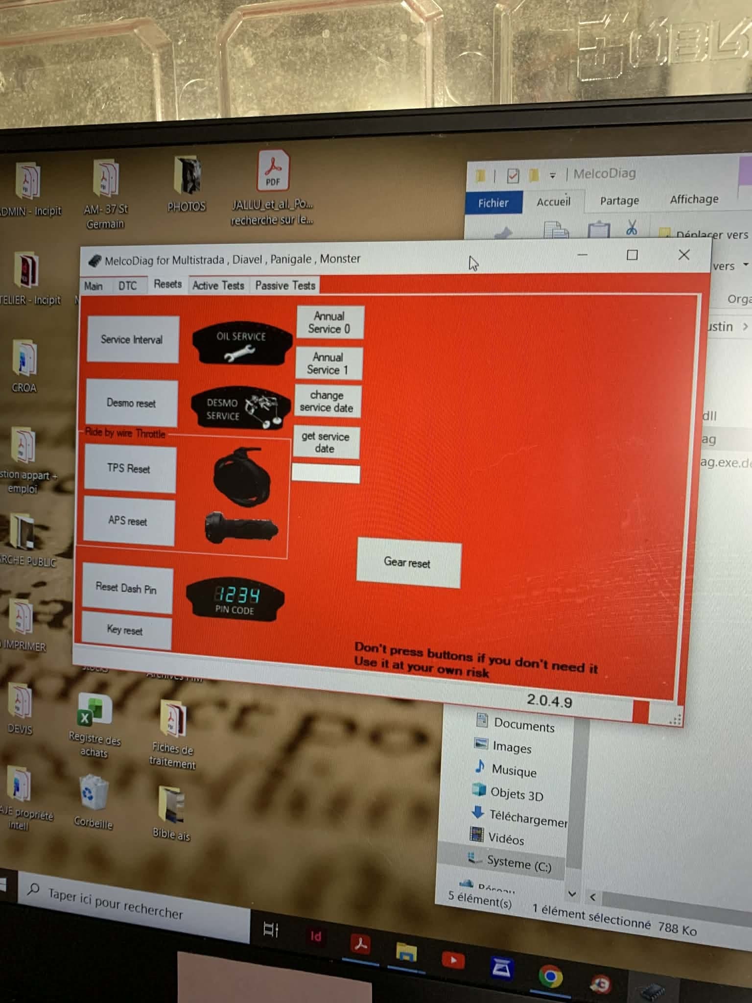

Réinitialisation des voyants d’entretien : Je voulais effacer les voyants d’entretien OIIL avec Melcodiag. J’ai suivi les tutos, la connexion semblait bonne mais maintenant j'ai DESMO -14500 (CAPTURE)

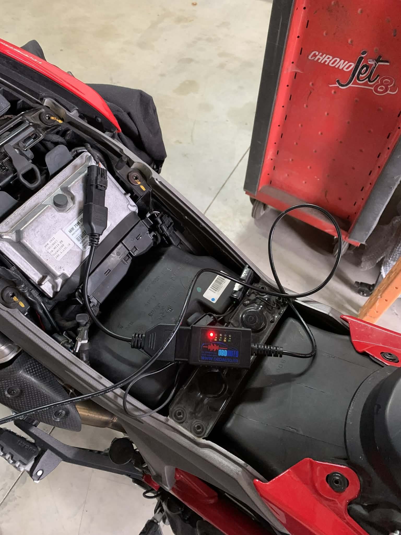

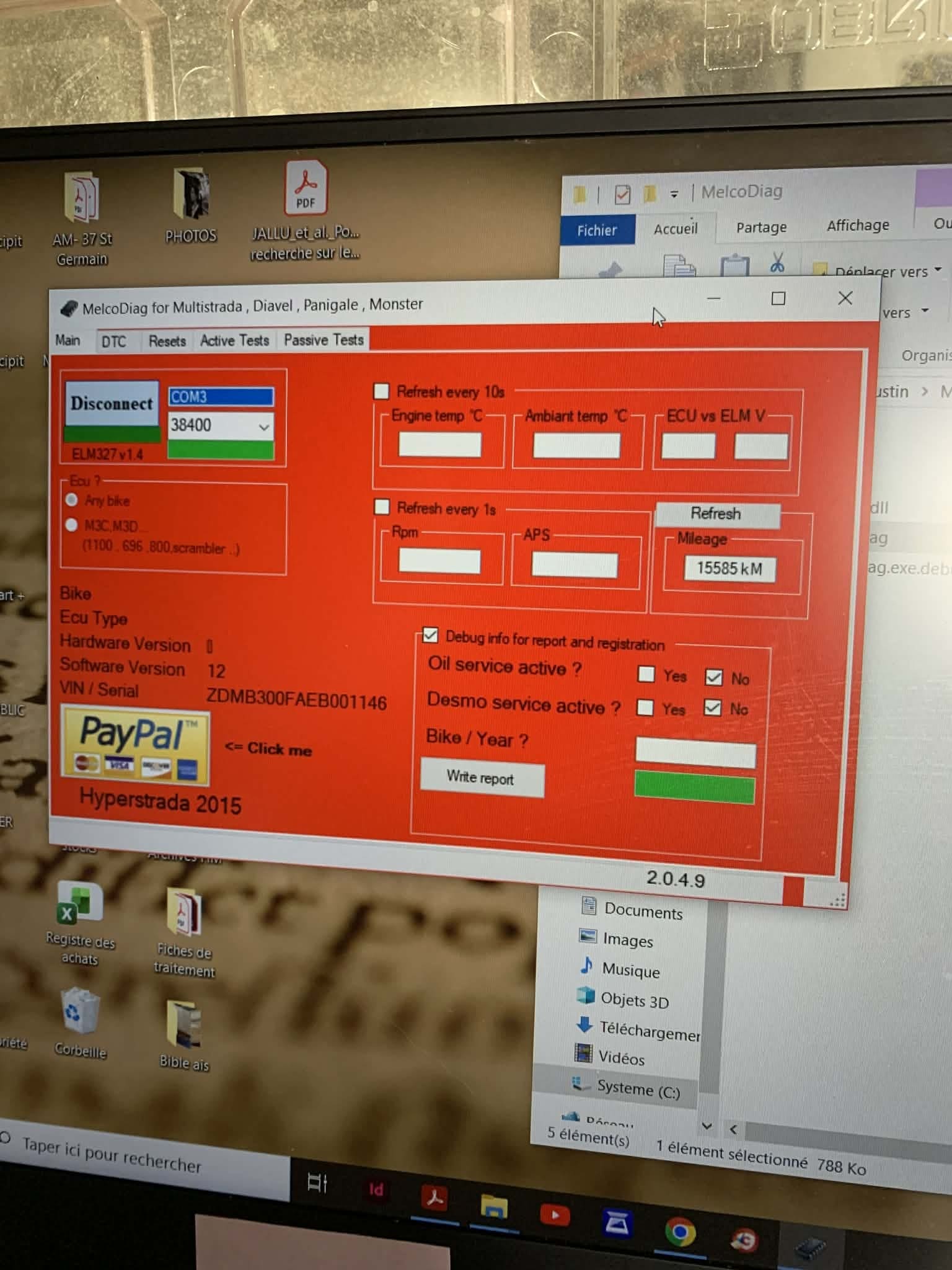

ECU non reconnu : C’est le point qui m’inquiète le plus. Maintenant, quand je branche Melcodiag, le logiciel a l’air de ne plus reconnaître correctement l’ECU. (CAPTURE)
Cause possible – Reprogrammation ECU : J’ai oublié de préciser un détail important : l’ECU a été envoyé chez NR Bike pour être reprogrammé. Est-ce que ça pourrait être la source de tous mes problèmes ? Est-ce que le flash NR Bike aurait pu "verrouiller" l’ECU ou modifier l’échange de données avec Melcodiag ? Est-ce que d’autres personnes ici ont déjà eu des soucis de compatibilité Melcodiag après un flash maison ?

ca me semble normal apres un reset , ton prochain control desmo sera dans 14500kmsRéinitialisation des voyants d’entretien : Je voulais effacer les voyants d’entretien OIIL avec Melcodiag. J’ai suivi les tutos, la connexion semblait bonne mais maintenant j'ai DESMO -14500 (CAPTURE)

il y a clairement moins d'info mais ca ne doit pas gênerECU non reconnu : C’est le point qui m’inquiète le plus. Maintenant, quand je branche Melcodiag, le logiciel a l’air de ne plus reconnaître correctement l’ECU. (CAPTURE)

1 OK et tu sait peut être a quoi correspond les différents boutons. (Service interval, annual service 0, annual service 1, change service date, get service date ?

3/4 Ok tu pense que par la suite l'hypermotard sera ajouter un simplement assimiler avec l'hyperstrada comme aujourd'hui ?

1- les 3 fonctions sont identiques , j'essaye d'envoyer plus ou moins de messages pour voir si l'ecu se comporte differement

3-oui j'espere , mais je ne comprends pas pourquoi ave la meme eletronique ,ce n'est pas le meme comportement
