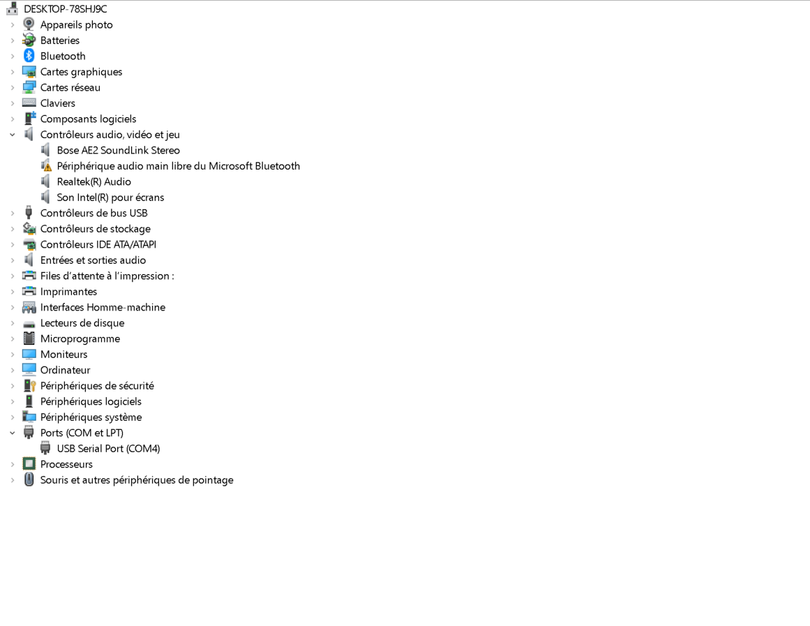

le numero port com que tu selectionne est le bon ?
peux tu faire une capture de ton gestionnaire des peripheriques au niveau des ports com ?

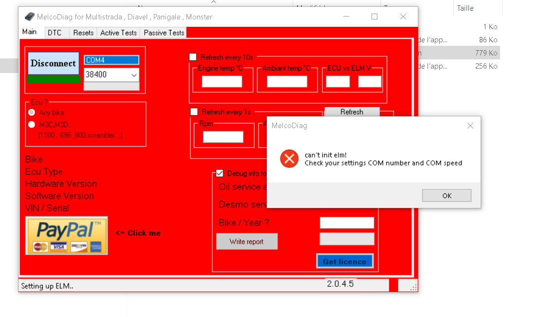

Bonsoir JP
Je te joint la capture d'écran demandée. J'ai essayé de me connecter avec un autre ordinateur mais cela ne fonctionne pas non plus. Y aurait il un problème avec la licence?

Re: Présentation et besoin d'aide
la licence n'intervient pas encore ,
il faut deja que tu puisse communiquer avec la moto.
hors là tu ne communique meme pas avec ton interface.
c'est bien un elm327 , tu es est sur ?
Bonsoir
Je pense que je me suis trompé j'ai commandé un câble KKL compatible Ducati. Je vais contacter le site pour recommander le bon produit.
