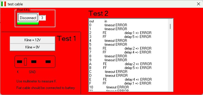

Je reviens vers vous pour un problème de connexion. Après avoir fait l'acquisition des câbles précédemment mentionné, le teste des câble me mets ceci:
Capture d’écran 2025-11-22 131205.jpg (54.28 KiB) Viewed 18640 times
je n'arrive pas à connecter le logiciel à la moto.
Merci d'avance de votre aide

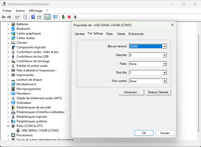

dans melcodiag tu n'a pas d'autre choix que d'utliser le driver elm
dansd jpdiag tu dois choisir elm et mettre la vitesse sur 38400
Re: Questions de connectique...
Posted: Sat Nov 22, 2025 2:41 pm
by Le pointu

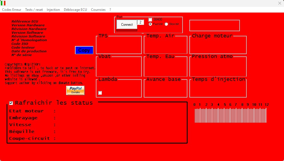

J'ai modifié la vitesse dans le gestionnaire de périphérique à 38400 mais le connexion ne ce fait toujours pas:
Capture d’écran 2025-11-22 153758.jpg (96.25 KiB) Viewed 18621 times
mais parametres sont t'il bon ?

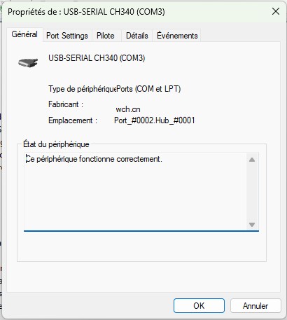

en complément, les capture du gestionnaire de périphérique:
Capture d’écran 2025-11-22 155252.jpg (31.96 KiB) Viewed 18620 times
Capture d’écran 2025-11-22 155206.jpg (97.75 KiB) Viewed 18620 times
