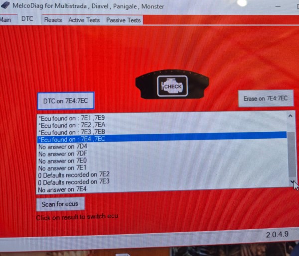

J'utilise Melcodiag depuis 3 ans sur ma panigale V2 de 2021, qui me sert à remettre à zéro la maintenance.
Pendant plus de 4 mois, je n'ai pas utilisé la moto (déménagement, travaux...)
Lors de la remise en route, j'ai eu le voyant moteur avec Error DTC et DWC.
Après recherche, j'ai vu que cela pouvait correspondre à une batterie faible.
Je l'ai donc changée et j'ai branché la moto avec melcodiag et en effet il y avait un défaut batterie.
J'ai enlevé le défaut mais j'ai toujours les mêmes erreurs au tableau de bord par contre aucune erreur sur les lectures avec le logiciel.
J'ai vérifié les fusibles, les capteurs de vitesse avant et arrière, le ventilateur.
Pour info j'ai une cartographie NRbike avec la mise en route du ventilateur à 95°C.
Je ne sais plus trop quoi faire pour ces erreurs alors que je n'en trouve pas avec le logiciel.
Si vous avez une idée de ce qui est possible de faire avec le logiciel pour effacer ces erreurs?

Oui j'ai essayé de roulé en mode normal avec le DTC en mode 3, et j'ai essayé aussi en mettant le DTC et DWC à 0.
Mais les erreurs restent toujours.
