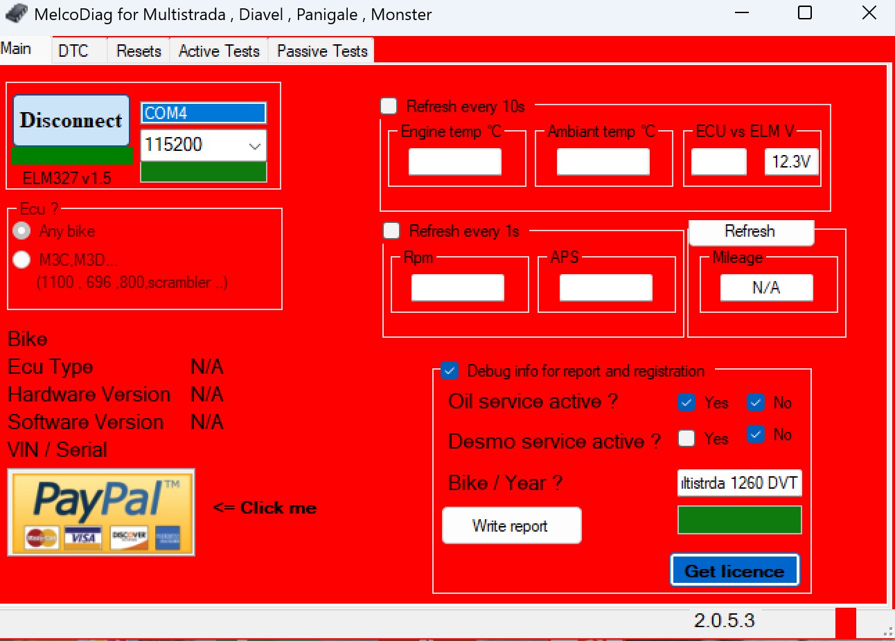

Ducati Multistrada 1260 2020:
Melcodiag ne lit pas les infos de la moto,
la connection semble bonne du fait que le boitier OBDII clignote vert et bleu
je ne sais pas ce que je dois faire
Capture d’écran 2026-08-16 134518.jpg (202.17 KiB) Viewed 62 times

Tu as bien mis le contact ?

Oui, et connecté avec JTI USB ELM327 / OBD2..
le elm travail , diodes clignotent vert et bleu
