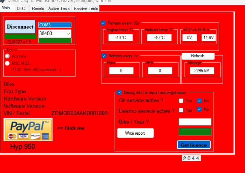

Désoler je suis novice,
J'ai suivie la procédure, la connection ce fait bien et le melcodig reconnais bien ma moto, mais lorsque je clic sur "get licence" la page s'ouvre bien mais la case reste vide
Pouvez vous m'aider s'il vous plais
moto 950 hypermotard sp 2019
voici une capture d'écran

Re: 950 hm sp 2019
étonnant , tu as lancé melcodiag avec les droits admin ?
Re: 950 hm sp 2019
Je viens d'essayer en forcant le mode administrateur
c'est identique et lorsque je rentre le nom et l'année de la moto

Re: 950 hm sp 2019
effectivement il y a peu d'info ,
j'espère que ce n'est pas la faute de l'elm .
en tous cas l'enregistrement doit etre possible .
peux tu montrer la page qui pose soucis lorsque tu tentes de t'enregistrer ?

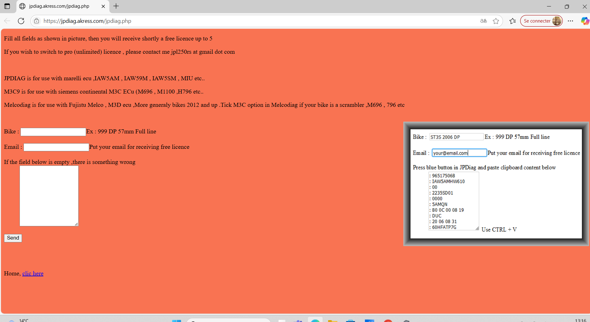

Re: 950 hm sp 2019
[attachment=0]Capture d'écran 2025-07-06 131657.png[/attachment
la case reste vide
la case reste vide
- Capture d'écran 2025-07-06 131657.png (185.08 KiB) Viewed 2199 times
Re: 950 hm sp 2019
en effet ton lien est vide
tu lui a bien donné les droits admin à melcodiag ?
sinon la 2eme option qu'il te reste
une fois que tu as cliqué sur le bouton get lic , tu peux ouvrir le browser de ton choix et faire un coller du contenu du presse papier dans la barre d'adresse , ca devrait t'ouvrir la meme page avec je l'espère plus d'infos
