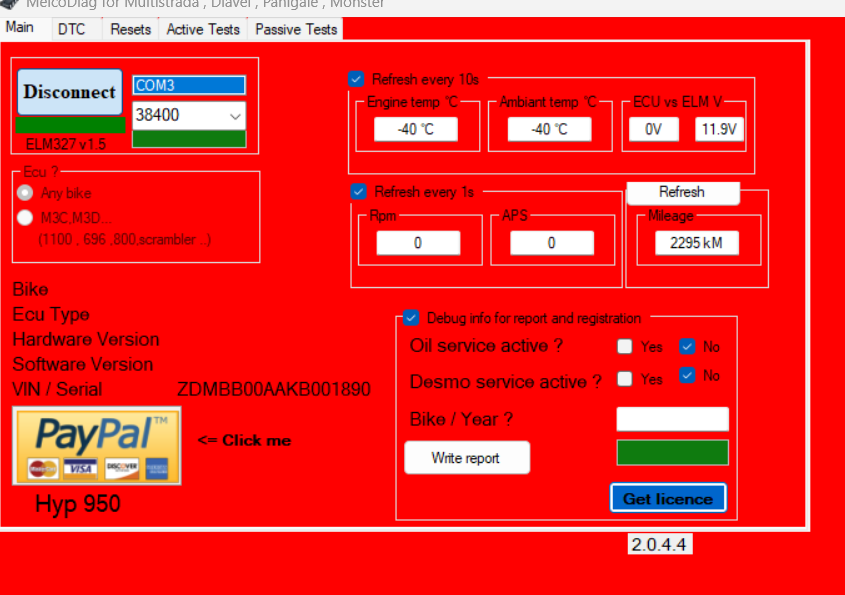

Désoler je suis novice,
J'ai suivie la procédure, la connection ce fait bien et le melcodig reconnais bien ma moto, mais lorsque je clic sur "get licence" la page s'ouvre bien mais la case reste vide
Pouvez vous m'aider s'il vous plais
moto 950 hypermotard sp 2019
voici une capture d'écran
Capture d'écran 2025-07-02 082918.png (107.54 KiB) Viewed 2246 times
Re: 950 hm sp 2019
Posted: Wed Jul 02, 2025 8:08 pm
elm v1.5 , ce ne sont pas les meillleurs.
mais bon tu a au moins le vin , tu peux poster ton rapport de debug ?
(bouton write report)

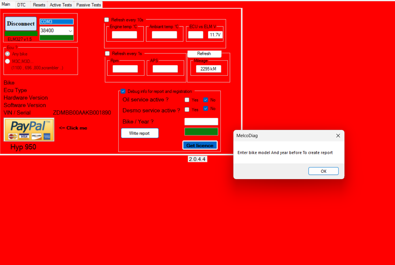

ca me demande renseigner le modele et l'année
Capture d'écran 2025-07-03 075247.png (132.33 KiB) Viewed 2232 times
mais si je note dans la case blanche : 950 hyp 2019 ou 950 hyp/2019 j'ai un message qui me dit inexisant

Posted: Thu Jul 03, 2025 5:24 pm
étonnant , tu as lancé melcodiag avec les droits admin ?
Re: 950 hm sp 2019
Posted: Thu Jul 03, 2025 6:06 pm
by zigfrield

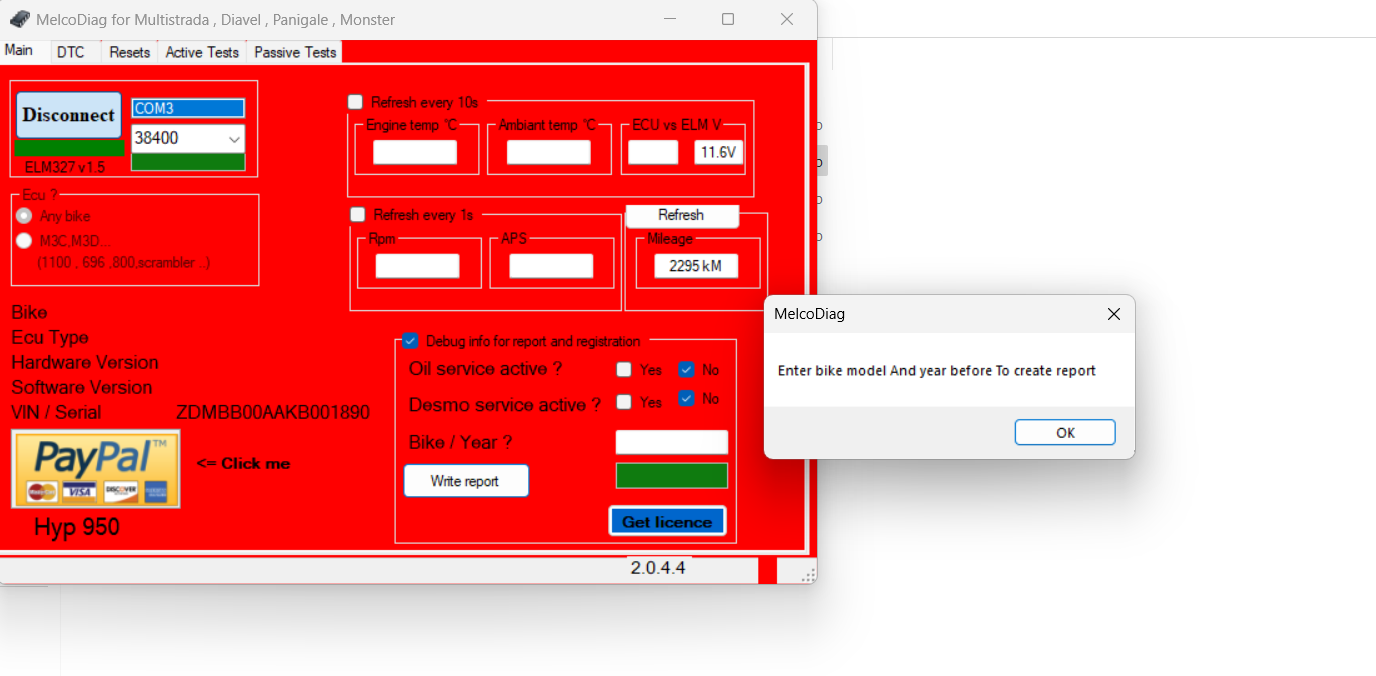

Je viens d'essayer en forcant le mode administrateur
c'est identique
Capture d'écran 2025-07-03 195625.png (142.56 KiB) Viewed 2228 times

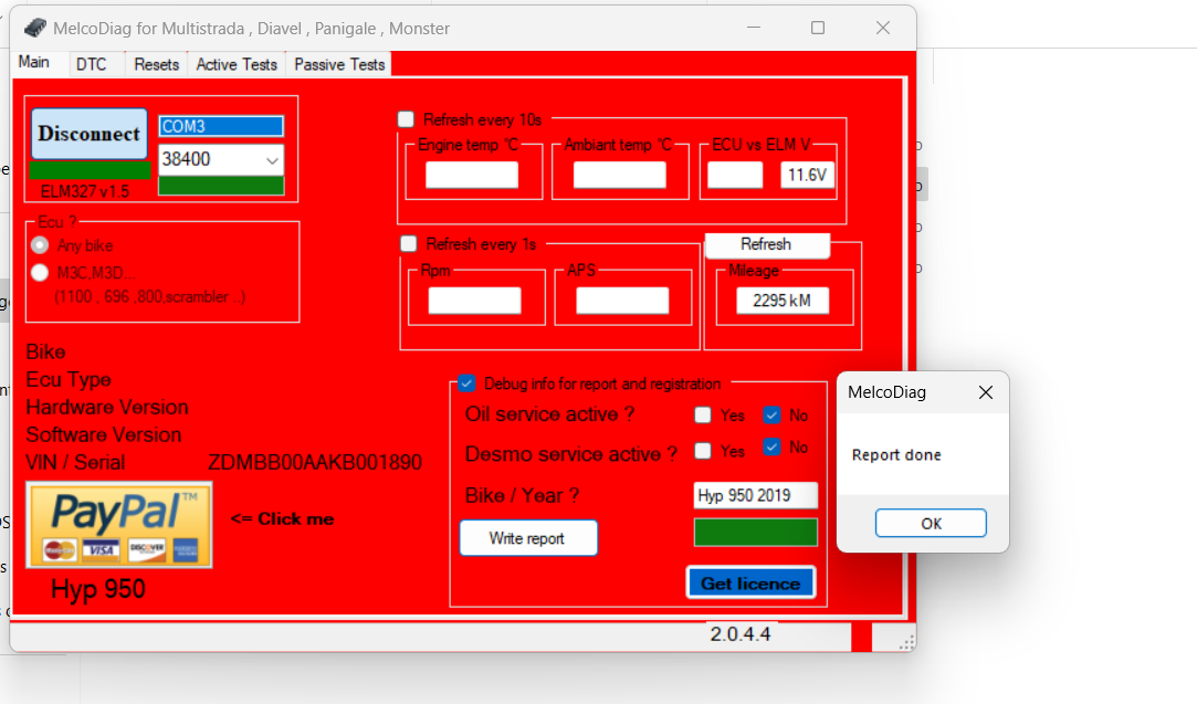

et lorsque je rentre le nom et l'année de la moto
Capture d'écran 2025-07-03 195702.png (136.93 KiB) Viewed 2228 times

Posted: Fri Jul 04, 2025 4:37 pm
maintenant que tu as créé le rapport, poste son contenu ici
regarde le fichier est dans le repertoire de melcodiag

Re: 950 hm sp 2019
Posted: Sun Jul 06, 2025 7:55 pm
en effet ton lien est vide
tu lui a bien donné les droits admin à melcodiag ?
sinon la 2eme option qu'il te reste
une fois que tu as cliqué sur le bouton get lic , tu peux ouvrir le browser de ton choix et faire un coller du contenu du presse papier dans la barre d'adresse , ca devrait t'ouvrir la meme page avec je l'espère plus d'infos
