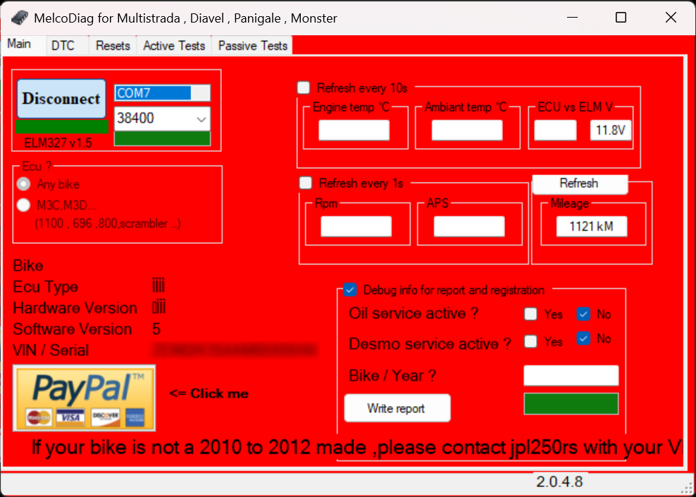

Je souhaite faire un reset du voyant service sur ma scrambler 1100 de 2021.
Elle est en EURO5 et la câble de connexion est en 6 Pin
J'ai acheté le l'adaptateur bluetooth Lonelec (après avoir testé avec 2 KKL sans succès)
Melcodiag se connecte bien il trouvez le VIN mais je ne vais pas plus loin ?
Le reset service ne fonctionne pas
Auriez vous une piste ?

oui je dois patcher melcodiag pour ta moto , et il me faut les 7 premier caractères de ton VIN
as tu quand meme essayé en cochant m3c avant de te connecter des fois que tu ais un ecu m3c?

Merci pour ton retour. J'ai bien testé avec M3C mais ça ne se connecte pas.
Les 7 premiers caractères sont ZDM2K35
Merci par avance
Merci par avance

c'est patché tu peux re essayer en re téléchargeant

Désolé, je ne comprend pas ta réponse?
Il faut que je télécharge une nvelle version ?

C'est ok trouvé.
Ca a fonctionné et j'ai pu faire un reset service annuel
Merci beaucoup!!!
