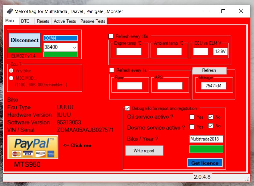

J'arrive à brancher l'ECU, le câble OBD et Melcodiag reconnait bien la Multistrada950.

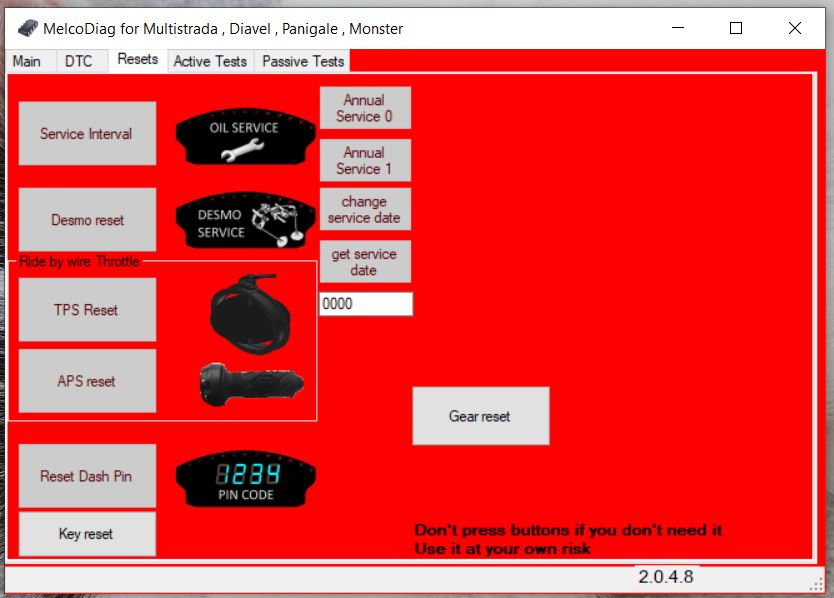

Mais toutes les pages reset et active test sont grisés, je ne peux pas cliquer dessus.
Pouvez-vous m'aider ?
Merci,
Posts: 1314
Re: Feux additionnels Multistrada 950 2018
il te faut l'activer en demandant la licence( bouton bleu)
