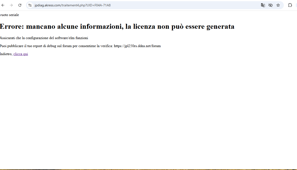

ho montato la centralina DP specifica per il mio Monster S4 del '01, ho scaricato il softaware JPdiag funziona solo in lettura, mi serve resettare il tps e regolare il CO.
Procedendo alla richiesta di licenza come da prassi, mi da il seguente errore : Image
Debug licenza .png (41.67 KiB) Viewed 11029 times
Re: Aiuto Licenza centralina Ducati Performance Monster S4 ' 01
59m ecu don't need to register , you have all functions already
