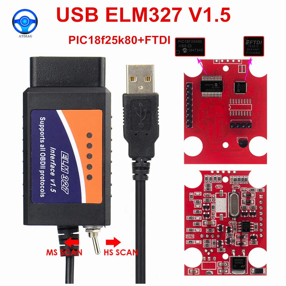

Bonjour JP,
Pour ma Monster 696 de 2008:
J'ai acheté les câbles suivant:
-ELM327 USB V1.5 version With PIC18F25K80 chip, FTDI FT232RQ, and HS-CAN/M-S CAN Switch;
-Câble 4-pin simple;
Je n'arrive pas à obtenir de connection avec le ECU, que se soit avec "melcodiag" ou "JPdiag". J'ai essayé toutes les vitesses et combines, mais j'ai toujours des messages d'erreurs comme "CAN ERROR" ou "CanBus error, please check your elm and or wiring".
Est-ce que ma moto est trop ancienne pour ce ELM V1.5?
Je serais remerciant de toute aide.
Cordialement, André

je ne suis pas fan de ces adaptateur avec switch , je pense qu"il faut mettre sur HS.
et dans melcodiag il te faut cocher m3c avant d'essayer de te connecter

Merci Pour la réponse JP.
J'ai tout essayer (melcodiag, M3C9, JPDiag, différentes vitesses, latences, ect, ...) mais c'est comme si le ELM ne détectait pas la moto.
J'obtient le même résultat, même si je débranche le 4-pin de la moto.
Mon câble est un ELM327 V1.5 avec chip FTDI, c'est supposé être ce qu'il y a de plus compatible. Est-ce que ça pourrait être un problème de drivers windows?
Est-ce que vous connaissez des cas similaires au mien?
Cordialement
Cordialement

Y’a des exemples qui fonctionnent avec cet adaptateur sur la position HS
Si le nom elm avec la version s’affiche sous le bouton Connect alors il n’y a pas de problème de drivers/ Windows

Bonjour JP,
Merci de la réponde.
J'ai essayé les deux position HS/MS. Le nom du cable ELM s'affiche quand je presse connect.
Selon la fiche technique du câble, en position HS, il communique a travers les pin 6 et 14.
La version de mon OBD est un "ELM327 modified" avec Hardware V1.5, mais avec Software V2.1.
La monster 696 a un ECU continental M3C (je pense), donc je dois utiliser Melcodiag en mode M3C.
Est-ce qu'il y a des config à faire au niveau windows? (latence de communication au minimum? vitesse 38400? ...)
Codrialement
Codrialement

pin 6 et 14 c'est bon.
aucune config à gaire au niveau de windows.
on est d'accord stu as bien un adaptateur obd - dda ?
oui c'est m3c9 qu'il te faut cocher pour ta moto

C'est un adaptateur obd-dda 4-pin simple, sans pinces crocodile batterie.
Le OBD est un ELM327 modified pour Ford je pense, mais c'est un multimarque. C'est une version 1.5 avec software 2.1
Re: I can't get a connection to my motorcycle
Modifié pour Ford ? Ça pu le truc spécifique et donc probablement non compatible avec ce que nous avons besoin
