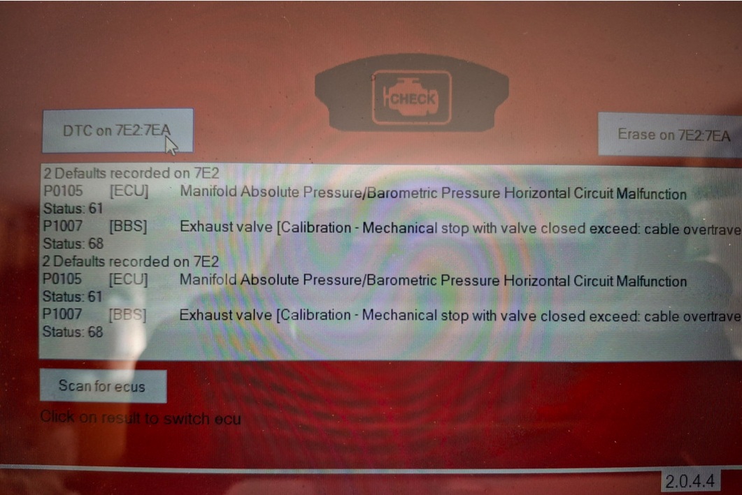

Compliqué à installer et maintenant a utiliser...une notice d'utilisation serait des plus utile et une possibilité de lire en Français aussi :roll:
Enfin, j'ai reussi a me connecter ! Reste a comprendre comment s'en servir...
Visiblement 2 défauts; Le capteur map est changé mais le 2ème est normal car j'ai une ligne racing. Comment effacer le code erreur car le voyant "error engine" reste allumé en permanence ?
Sans titre.jpg (196.66 KiB) Viewed 3260 times
Re: Utilisation au quotidien
il ne se passe rien quand tu cliques sur erase ?
tu peux essayer de recalibrer le capteur dans le menu reset bouton map calibration

Après quelques jours, je reviens sur ma moto pour essayer de régler le problème.
1/ On me demande l'année 2011 ou 2012 ... la mienne est de 2014
2 Pas de VIN
3/ Le kilometrage affiché est bon sur le diag alors que le compteur affiche _ _ _ _ _ _ _

Après avoir tout débranché :roll: hier soir et tout rebranché ce matin, tout refonctionne ... :roll:
L'année de la moto n'est jamais renseignée, est-elle prise en compte ?
Whrite report = Report is done ... ou ?
Dans la fenetre DTC :
Plus de défauts (engine error et voyant toujours allumé)
Scan for ecus :
- Ecu found 7DF 7E9
- Ecu found 7D0 7E8
- Ecu found 7E1 7E9
Click on result to switch ecu ... Ou est la touche result ?
"""recalibrer le capteur dans le menu reset bouton map calibration""" Message : Attention, si une MAP UMAP est chargée... avant de poursuivre ! Qu'est ce que ca veut dire, qu'est ce qu'il faut faire ?
Sergio 998 wrote: Tue Apr 29, 2025 9:51 am Après quelques jours, je reviens sur ma moto pour essayer de régler le problème.
il est possible que tu ai aceté un modèle 2011 en 2014 ?
poste le rapport on y verra plus clair
2 Pas de VIN
il faut rouler ca va se resynchroniser
Sergio 998 wrote: Tue Apr 29, 2025 10:12 am Après avoir tout débranché :roll: hier soir et tout rebranché ce matin, tout refonctionne ... :roll:
oui ce ne sont pas les mêmes commandes en fonction de l'année
dans le même repertoire que melcodiag :roll:
l'elm ne gère pas bien le switch entre plusieurs ecu.
tu devrait voir les defaut si tu cliques directement sur le bouton DTC on 7e2 sans procéder au scan
Scan for ecus :
- Ecu found 7DF 7E9
- Ecu found 7D0 7E8
- Ecu found 7E1 7E9
le resultat s'affichera quand tu auras selectionné l'un de ces 3 ecu et apputer sur le bouton DTC on
ca veut dire que sur les premieres generation d'electronique , il y a un risque de perdre la map racing si elle a été activée via le dongle
