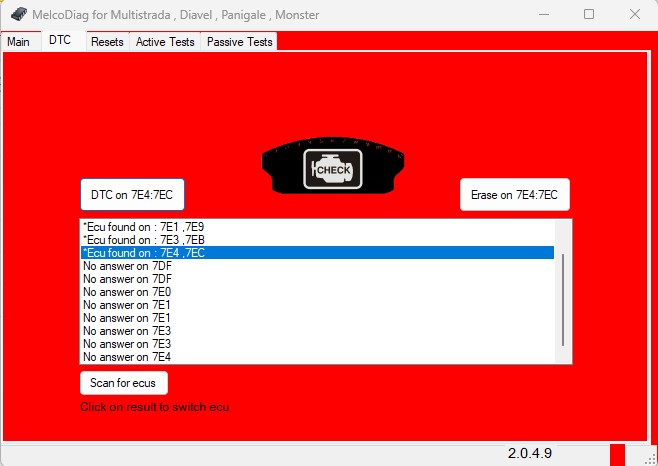

Suite à un voyant moteur allumé, j'essai de lire le code erreur en vain.
impossible de lire les codes avec DTC on 7E0 , 7E8.
Ci dessous le rapport enregistré

Ainsi qu'une capture d'écran ou l'ELM bloc sur la lecture.
Merci d'avance pour votre aide,

- Capture d’écran 2026-02-23 223239.jpg (51.61 KiB) Viewed 16567 times
Re: Panigale 959 / 2017
tu peux essayer avec la derniere version ?
c'est identique.

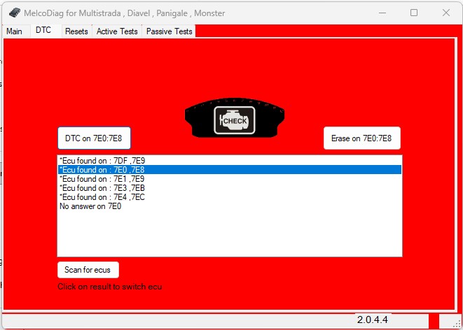

- Capture d’écran 2026-02-25 211448.jpg (50.41 KiB) Viewed 16537 times

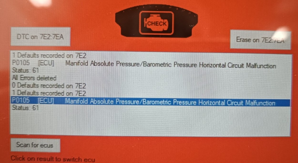

I think you have to Check every Ecu address for answer to find the "correct" Ecu.
On my Panigale 1199s from 2012 is it on 7E2. On my Multistrada 1260s from 2018 is it on 7E4 i mean.
I don't know why, but it is what it is.
Regards Alex

- Screenshot 2026-02-26 155335.jpg (228.77 KiB) Viewed 16524 times
J'ai le même message sur tout les calculateur.
comment tu t'y prends pour vérifier sur tous les ecu
tu le selectionne bien un à un et double clique dessus ?
tant que tu ne vois pas le message 0 dfaut recorded sur tel ecu , c'est que tu n'as pas fait la manip en entier
Je sélection la ligne et je clic sur DTC on 7**:7**
En bas a droite je vois qu'il interrogé le calculateur et au bout de quelques seconde la ligne no answer on 7** apparaît
